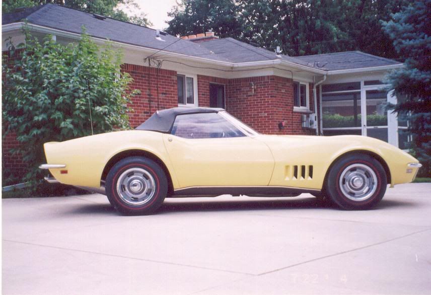

F70/15 med röd rand på däcksidan tycker jag passar bra på en 1968 :lol:
Men det kanske inte är feta looken direkt :oops: :oops:

Till herrar Johan och Sandberg vill jag bara säga:
Det SER mycket bra ut!!
//Frasse
